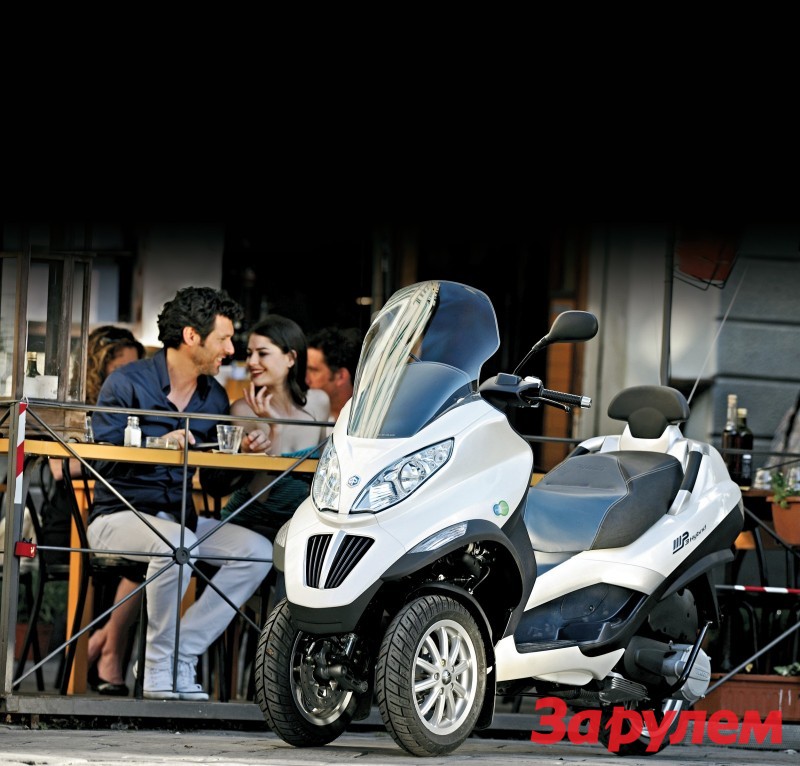

Ну кто же откажется купить такой аппарат, чтобы и бензина расходовал поменьше, и динамику сохранил, и природе был не в ущерб? Теперь это реально: итальянский концерн Piaggio запускает в продажу недавний концепт – скутер MP3 Hybrid.
Piaggio MP3 Hybrid
«Сделайте мне чудо», - капризно требует покупатель. А производителю только того и надо, особенно если чудо уже стоит у него в кустах - пардон, на выставочном подиуме и готовится встать на конвейер. Как вам понравится скутер с динамикой 250-кубовой машины, но при этом расходующий в два раза меньше бензина? Нравится? Пожалуйте к дилерам Piaggio.
