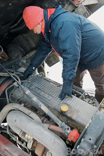

Однажды «курсоры» стали глохнуть один за другим – при том, что моторы с ТНВД работали как ни в чем не бывало. Позвонили в Москву: сервисмены посоветовали не паниковать, а сначала проверить фильтры тонкой очистки топлива. Оказались правы. Даже «Сепар» пропустил воду, но дальше на ее пути встал фильтр с особой волокнистой структурой. Волокна набухли и преградили путь топливу. Заменили элементы – машины пошли. Заодно устроили ревизию «бескурсорным» самосвалам. И там оказалась вода – чуть не запороли топливную аппаратуру. Пожалуй, это единственный случай, когда «курсоры» дали понять, что работать в таких условиях не отказываются, но «кормежку» желают полноценную.
