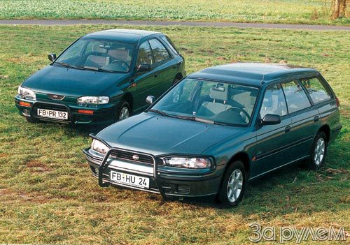

Полноприводный « Мицубиси Лансер» россияне распробовали сравнительно недавно, поэтому предложений на рынке не так уж много. Но при постоянном полном приводе цены на универсал даже ниже «шкодовских» – такой стоит поискать! « Лансер», даже со скромным мотором 1,6 л, – довольно шустрый автомобиль: разгон до сотни занимает всего 11,5 с. Хороша и геометрическая проходимость: клиренс – 19 см! Цены на оригинальные запчасти – высокие, но обслуживание заметно дешевле, чем у самых популярных в России легковых полноприводников « Субару».
А именно их в основном выбирают те, кто хочет и по шоссе прохватить с ветерком, и по чащобе полазить. Особой любовью пользуются « Subaru Legacy Outback/">Легаси Аутбек» и « Форестер». И дело даже не в приводе и не в 20-сантиметровом клиренсе. Универсалы, оснащенные механической КП, имеют пониженный (1,45) ряд передач, позволяющий таскать тяжелый прицеп и уверенно ползти по грязи или глубокому снегу.
Мощности оппозитным моторам не занимать, поэтому за 8–10 с до сотни разгоняются даже тяжелые универсалы, а их «максималка» достигает 200 км/ч. Благодаря же низкому центру тяжести за счет «плоского» мотора и симметричной схеме трансмиссии у них немного реальных соперников и по части управляемости на скользкой дороге. Но, несмотря на высокую надежность этих машин, в целости и сохранности на вторичный рынок попадают немногие. Ремонт же здесь самый дорогой. Да что ремонт! Даже свечи самому не поменять – к умелым рукам нужен хитрый ключ с двумя карданами.
