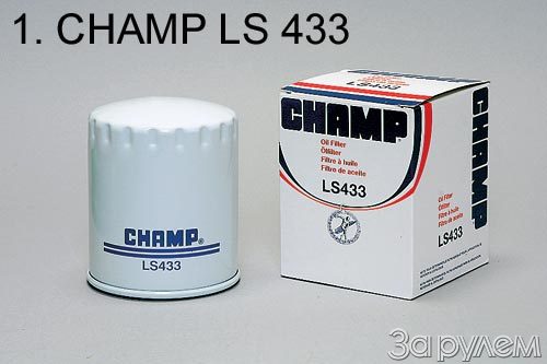

Помимо названных выше двух марок, в крупных московских магазинах мы легко нашли: «Цитрон», CHAMP, Consol, «Невский фильтр» и FRAM.
А что вообще скрывается под крашеным металлическим корпусом с эмблемой? Устройство фильтра только на первый взгляд кажется простым. Внутри металлического корпуса уложена в виде многолучевой звезды фильтровальная бумага, еще есть противодренажный и перепускной клапаны. Масло попадает внутрь фильтра через первый, а второй служит для того, чтобы не прошедшее через фильтр могло свободно уйти дальше, иначе движку грозит масляное «голодание». Это особенно важно зимой, когда при холодном пуске 90% смазки не проходит сквозь фильтровальную бумагу – слишком высока вязкость. Получается, что масло, прошедшее через перепускной клапан, не очищается. Но выход, оказывается, есть: например, в «Колане» нашлось место для двух фильтрующих элементов – основного и дополнительного. Последний изготовлен из нетканого материала и находится перед перепускным клапаном. Изделие марки CHAMP тоже имеет свой секрет – сетчатый стаканчик. Он установлен внутри фильтра после перепускного клапана.

Расположенные в алфавитном порядке фото протестированных нами изделий снабжены нашим резюме. Обобщив их, можно сделать «неожиданный» вывод: по результатам испытаний все представленные фильтры удовлетворяют ОСТу и не принесут никакого вреда вашей «Волге». Знают ли об этом на ЗМЗ? Вопрос риторический. Кстати, по неофициальным сведениям, прописку на заволжских моторах скоро получит совсем другой фильтр – но это уже несколько иная история…
