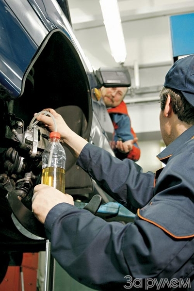

Слесарь тут же приступил к делу. Правда, никаких приборов и приспособлений у него не нашлось – даже пустой бутылки, куда слить отработку. Однако мастерового это ничуть не смутило. Вооружившись «рожком», он стал поочередно опорожнять штуцеры прямо в атмосферу, обильно орошая ядовитым полигликолем беззащитные пыльники, сайлент-блоки и покрышки. Вдобавок избрал необычную последовательность – зад-перед. Меж тем в переднеприводных моделях ВАЗа (включая наш VAZ 2115) схема привода диагональная и прокачивать ее надо соответственно. Нам еще повезло, что в главный цилиндр не попал воздух – выгнать его из системы этот спец не смог бы. Выпустив около трехсот миллилитров ТЖ, слесарь посчитал дело законченным. Как бы не так! Ведь, во-первых, собственный объем тормозной системы – 550 мл плюс миллилитров сто на прокачку. Итого – 650. Нестыковочка!
(Конечно, объем системы зависит от степени износа колодок, но эта величина не превышает 150 мл.) А во-вторых, нарушив последовательность, мастер спровоцировал смешивание старой и новой жидкостей в контуре. Чтобы избавиться от коктейля, потребовалась бы еще одна изрядная порция свежего продукта. Хотя… Кого нынче интересуют нюансы! Деньги (320 руб.) – в кассу и «приезжайте еще!». Скажите спасибо – машина казенная…
