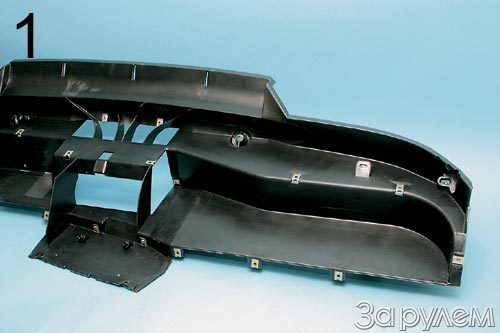

На новеньком редакционном VAZ 2110 4 мы уже столкнулись с особенностями микроклимата. Здесь все та же привычная заслонка с тремя положениями «раздачи» воздуха. Верхнее – для обдува стекол, среднее – для водителя и пассажира справа, нижнее – к ногам путешественников. Но при этом отметили несколько странностей. Во-первых, воздух неплохо дует из решеток, расположенных посредине «торпедо», а те, что по краям, менее эффективны. Во-вторых, если отопитель включить, зачем-то довольно сильно нагревается верхняя панель: значит, часть тепла для экипажа (особенно пассажиров сзади) потеряна. В-третьих, при нижнем положении рычажка воздух более-менее прилично дует в ноги впереди сидящих, а задним почти ничего не достается. Вот и закралось подозрение, что не все тут ладно с воздуховодами. Давайте проверим (фото 1).
Чтобы уменьшить потери тепла, мы переделали воздуховоды – потокам ни к чему блуждать в путанице угловатых коробов со щелями по стыкам! Например, к периферийным соплам на краях панели лучше подвести воздух по шлангам, без «закоулков» (фото 3). А чтобы улучшить обдув стекол, щели между верхней и нижней панелью тщательно уплотним.
