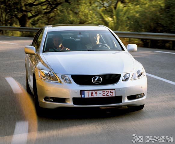

ПРОСТАЯ ЭЛЕГАНТНОСТЬ
Третий « Lexus GS» впервые не будет иметь аналога в модельном ряду «Тойоты». Более того, это первенец новой концепции и философии дизайна L-finesse, что расшифровывается как «сочетание простоты и элегантности».
Смотрел, смотрел… Элегантно – да. Простота тоже присутствует, если понимать под ней сдержанность и чувство меры. Ну так все это есть и у одноклассников! А вот предложить в качестве бесплатной опции новую философию – это сильный ход. Креатив, знаете ли…
В сравнении с предшественником новый GS чуть сильнее распластался на дороге – прибавил по 20 мм в длину и ширину, стал на 15 мм ниже. Соответственно, салон просторнее, хотя и прежний было трудно упрекнуть в тесноте.
