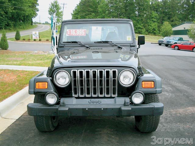

Говоря о «джипах», нельзя не вспомнить о «Джипе-Рэнглер» – потомке легендарного «Виллиса». До 1997 года выпускался « Рэнглер» с рессорной подвеской (его можно узнать по прямоугольным фарам и круглым приборам). Современная пружинная подвеска сделала автомобиль комфортабельнее, послушнее рулю, но проходимость – увы! – немного пострадала из-за уменьшения ходов амортизаторов. Впрочем, рама в основе и «раздатка» с пониженной передачей остались.
Купить « Джип» последнего поколения дешевле 15 тыс. долларов практически нереально, да и цена на десятилетние экземпляры не опускается ниже 10 тысяч. Запчасти тоже недешевы, а ждать их приходится долго. « Рэнглер» остается осколком легенды, который покупают не столько по расчету, сколько по любви.
