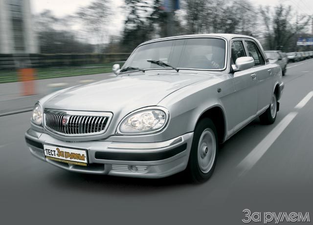

Но пока еще «наше» средство передвижения стоит дешевле, потому и основная масса потенциальных автомобилистов, как свидетельствует статистика, нацелена все же на него. С учетом этого приглашаем читателей к редакционной экспертизе деталей «Волги».
Жизнь кипит, конвейер Горьковского автозавода, поскрипывая шарнирами, выдает все новые и новые автомобили, не имеющие в мире аналогов по показателю цена-класс. Где вы видели модель бизнес-класса за семь тысяч долларов? А как насчет качества? Тоже нет аналогов? Многие именно так и считают, правда, со знаком минус… Вот мы и решили это проверить, для чего со свежеприобретенной «Волги» GAZ 31105 сняли для экспертизы ряд деталей: блок-фары, наконечники тяги рулевой трапеции, тормозные диски, барабаны, задние и передние колодки, аккумулятор. Не волнуйтесь, авто в обиде не осталось, снятые детали заменили на новые – из магазина. Нам-то важно качество родных.
Итак, экспертиза. Нечто подобное мы уже проделали с вазовской «десяткой» (ЗР, 2004, № 11) – теперь рассмотрим под «микроскопом» газовский «народный вагон».

Итак, из семи наименований комплектующих пять уложились в требования стандартов, два оказались грубым браком. Причем брак допущен в деталях, от качества которых прямо зависит безопасность езды. А потому «арифметический» подход к оценке «Волги» для нас неприемлем. Как и объяснения типа: «Чего же вы хотите за такие-то деньги?» Мы, покупатели, хотим (и имеем полное право) получить автомобиль, отвечающий заводской документации – то есть надежный и безопасный, насколько позволяет его конструкция. Надеемся, на ГАЗе сумеют перекрыть доступ негодных изделий на конвейер. К этому появился дополнительный стимул – напомним о нем.
