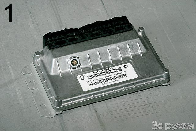

Ее максимально унифицировали с уже хорошо известными по четырехцилиндровым двигателям ВАЗ. В частности, «Ока» получила блок управления (контроллер) с шестнадцатиразрядным процессором М10 фирмы ЭЛКАР, а не устаревшим восьмиразрядным.
Конечно, впрысковая «Ока» во многом отличается от карбюраторной, но владельцы вряд ли столкнутся с проблемами диагностики. Ведь большинство неисправностей здесь те же, что на четырехцилиндровых двигателях ВАЗа, да и уровень качества тех или иных компонентов уже хорошо известен. Остается обновить программное обеспечение сканера под контроллер М10.

1. Современный блок М10 фирмы ЭЛКАР создан с учетом ужесточающихся норм токсичности и все более расширяющегося перечня контролируемых параметров системы впрыска. Это упрощает и ускоряет поиск неисправностей. Но для чтения информации необходим подходящий сканер. Например, АСКАН-8.
