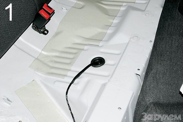

Крышку вырезали по месту, разметили и просверлили отверстие для резиновой заглушки и четыре отверстия в ней и в полу под крепежные винты-саморезы (ввертываются в соответствующие скобочки).

1. Отвернув винты крепления, сняли заднее сиденье, сдвинули коврик. Вот и резиновая заглушка в полу – через нее проходит жгут электрических проводов к бензонасосу. Вынув заглушку, от этого места ножницами начали расширять отверстие – осторожно, чтобы ничего, включая собственные руки, не повредить. (Лучше работать в перчатках – жесть остра и коварна!) Люк должен быть таким, чтобы через него можно было извлечь насос, но не больше. Округлая форма без углов способствует сохранению достаточной прочности пола.
