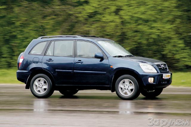

Первая загадка – созвучная английская «вишня» пишется по-другому: Cherry. Возможно, этот автомобиль будут не просто продавать, но и собирать в России. Пока «Чери-SUV Т11» существует только в переднеприводной версии, но в ближайшем будущем обещан и с полным приводом.
При первом взгляде трудно отделаться от ощущения, что нечто подобное уже где-то попадалось. Точно, яблонькой послужила «Тойота-RAV4»! Как бы то ни было, качество окраски, зазоры между кузовными панелями, светотехника на хорошем современном уровне.

В результате знакомства складывается впечатление, что вишенка и впрямь найдена под яблоней. «Чери-SUV Т11» построен из хороших агрегатов, в нем использованы современные технические решения. Не хватает главного – инженерной школы, которая позволила бы довести автомобиль, чтобы он зазвучал единым оркестром. Впрочем, обольщаться, или злорадствовать не стоит. Китайцы очень быстро учатся, и, возможно, совсем скоро мы увидим «Чери», избавленную от многих из замеченных нами недочетов.
