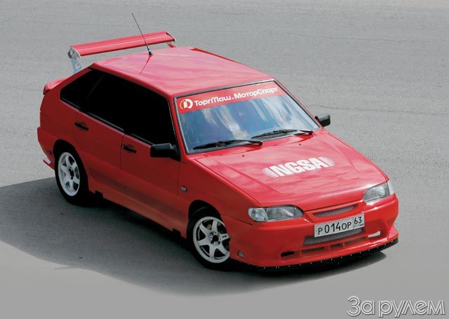

Особо опасны аэродинамические обвесы. Итоги прочих работ легко подвести на самых обычных стендах, аэродинамика требует специализированной трубы. Столь дорогое удовольствие (и то в виде кратковременной аренды) могут себе позволить только лидеры рынка. Остальные работают «на глазок». Поэтому лучшим украшением облика может оказаться скромность.

Очевидно, сфера деятельности тюнинговых ателье не должна ограничиваться возней с автомобилем да торговлей аксессуарами. Кто-то же должен просветить клиента в вопросах права и помочь узаконить эксклюзивный продукт. Впрочем, наступить на горло собственной песне готовы не все. Знают, что руль малого диаметра при отсутствии усилителя, демонтаж нейтрализатора, равно как и установка гоночных антикрыльев на дорожные машины, – вне закона, а ведь продают и ставят. Что это – злой умысел или безграмотность? Чтобы проверить, как обстоят дела в этой сфере автомобильной жизни, мы посетили несколько специализированных мастерских с просьбой «добавить прыти» нашей редакционной «десятке».

Следующий уровень – автосалоны дилеров и их придворные ателье. Кое-что предлагают в готовом виде – модный обвес, переделанные сиденья и руль, фонари Sonar (те самые, что были забракованы нашими экспертами в ЗР, 2005, № 1) и… пятнадцатидюймовые колеса! Думаете, на продажу выставлена узаконенная версия? Увы, это сыр из мышеловки – в ПТС указан обычный VAZ 2110 (11, 12, 13, 14, 15 и т. д.)! А значит, объясняться в ГИБДД по поводу несертифицированных деталей придется наивному владельцу. За доплату в салоне готовы переделать автомобиль до неузнаваемости, благо производственные мощности позволяют. Условия те же – заваренную кашу придется расхлебывать заказчику. Логика железная: нашел несколько тысяч на тюнинг, найдешь и сто долларов для ГАИ.
