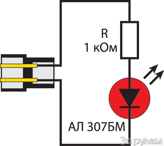

Проверить, приходит ли сигнал на форсунки, поможет приспособление, показанное на фото 2. Здесь этот своеобразный «пробник» (красный) показан вместе с жгутом «форсуночных» проводов 16-клапанного двигателя. Чтобы его изготовить, понадобится негодная форсунка или неисправный датчик детонации. От них отпилим соединительную электрическую часть и аккуратно подпаяем к проводкам светодиод (см. рисунок) через сопротивление 1 кОм. Если раздобудете 12-вольтовый диод, сопротивление не потребуется. Разъем поляризованный – не забудьте это при пайке.
Чтобы диод не болтался, все наше «изделие» залили эпоксидным клеем, после застывания опилили. А чтобы этот «пробник» было легче отыскать среди других инструментов, обмотали его ярко-красной изолентой.
