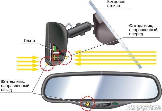

Так появились автоматически темнеющие зеркала NVS (Night Vision Safety). Прозрачностью стекла командует контроллер, сравнивающий сигналы от двух фотодатчиков. Первый, направленный вперед, измеряет общую освещенность, второй, глядя назад, ловит лучи фар едущих за вами автомобилей. Слишком большая разница между показаниями датчиков (спереди темно, сзади ярко) говорит об опасности ослепления! Тут же выдается команда затемнить стекла зеркал.
Хотите посмотреть, как работает автоматическое затемнение зеркала? Коллега однажды попытался посветить в него пламенем зажигалки, но «затемнил» только потолок. Все гораздо проще. Нащупайте окошечко на обратной стороне корпуса и закройте его пальцем. Возникнет та самая разница в освещении, и вы сможете наблюдать, как «тонируется» картинка в зеркале…

Второй вариант, более современный, использует эффект обратимого изменения светопропускания (см. рис.). Его демонстрируют пленки окислов ряда металлов (в частности, вольфрам, точнее, WO3), которые наносят непосредственно на стекло. Зеркало получается однослойным, не боится холода и к тому же потребляет ток лишь в моменты переключения. Хотя, конечно, для автомобильной энергетики нет особой разницы между милли- и микроваттами. Такие зеркала получили название электрохромных и сегодня применяются на автомобилях многих марок.
