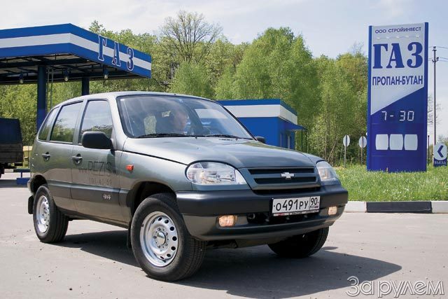

Внешне газовая « Шевроле Нива» не отличается от обычной. Заправочный клапан выведен под лючок бензобака, в салоне едва заметна кнопка принудительной смены горючего.
