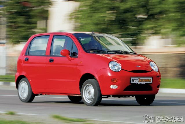

ПОХОЖИ, НО НЕ БЛИЗНЕЦЫ
Во внешности отличий от «узбека» немного: у QQ задние фонари опущены до бампера, чуть по-другому выглядит передок, увеличены арки, позволяющие устанавливать более широкие, чем у «Матиза», колеса. В остальном все похоже, а наружные да и внутренние размеры отличаются на миллиметры.
Внутри сразу бросается в глаза большое рулевое колесо. В этой комплектации усилителя руля нет. Задний диван удобней, чем у « Дэу». Места на нем не больше, зато подушку и спинку можно сложить в соотношении 40:60 или полностью.
Но главные отличия – в силовых агрегатах. И корейский, он же – узбекский, и китайский двигатели произошли от трехцилиндрового шестиклапанного карбюраторного мотора « Сузуки» 1980-х годов. Фирма « Дэу» увеличила рабочий объем, установила распределенный впрыск.
На «Чери» пошли дальше: еще увеличили объем – до 0,81 л и применили оригинальную головку блока цилиндров с двумя распределительными валами и двенадцатью клапанами. Коробки передач отличаются передаточными числами и главной парой – у QQ она короче.
ПОЛЕТАЕМ, КУКУШОНОК?
Конечно, и на ходу машину сравниваешь с «Матизом». Сходство далеко не полное: посредственная динамика, некоторая валкость в поворотах и склонность к заносу задней оси. К этим чертам добавляется неожиданно тяжелый, тугой руль.
Подвеска «Чери-QQ» жестче, чем у «Матиза». Плюс это или минус? С одной стороны, возросла энергоемкость, с другой – машина стала менее комфортной на мелких неровностях. Удары от колес более ощутимо, чем у « Дэу», приходят на руль и кузов. В сочетании с жесткими шинами это повлияло и на увеличение шума. Зато звук мотора, который в «Матизе» играет первую жужжащую скрипку, стал, как показалось, тише и благороднее.
Крутящий момент двигателя QQ выше, а его максимум – на более низких оборотах. В этом – безусловный плюс: для динамичной езды не нужно крутить мотор «до звона», да и передачи можно переключать реже.
КОЗЫРИ НА СТОЛ!
Конечно, можно считать «Чери-QQ» не копией, а вариацией на тему «Матиза». Хотя вариация эта настолько близка к оригиналу, что… похожа на копию. Главным козырем машины может стать, конечно же, цена. Немаловажную роль, очевидно, будет играть и быстрота развития дилерской и сервисной сетей. Сможет ли кукушонок из Поднебесной вытолкнуть старшего братца «Матиза» из гнезда? Каким будет исход узбекско-китайской партии, покажет уже ближайшее время.
