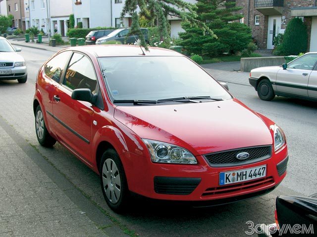

А что, внешне – очень даже! Трехдверный кузов лаконичен, а черные пластиковые элементы на алом смотрятся органично и стильно. Ну, может, окантовку радиатора стоило бы посеребрить. Так-так, дистанционного управления центральным замком нет, я уж и забыл, когда в последний раз открывал дверь ключом. Минус? Не уверен, все равно придется ставить сигнализацию, а там брелок есть. Кстати, иммобилайзер PATS на машине уже установлен.

Самый дешевый « Фокус» стоимостью $11 720 предлагают с трехдверным кузовом. Распахивая на тесной стоянке широченную 135-сантиметровую дверь, будьте осторожны. Зато проем на зависть – при своих 180 см и 90 кг я проскальзываю назад, как намыленный. Мягкий комфортный диван охотно примет троих пассажиров. Правда, скат крыши у самого затылка, зато перед коленями добрый десяток сантиметров. Всего лишь пара подголовников сзади – приметы минимальной комплектации. А вот разрезное сиденье и трансформируемый багажник с сенсорным замком на крышке – достоинства непреходящие.
