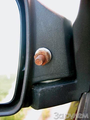

Без предупреждения отвалилось и повисло на проводах левое зеркало. Говорят, нам еще повезло – обычно оба кронштейна трескаются к 30 тысячам. Покупать новые на один сезон – дороговато, поэтому починил, стянув обломки длинным болтом. Что до эстетики такого ремонта, то сэкономленные шесть тысяч рублей за комплект (по одному в продаже не найти) – вполне убедительный аргумент.

Фото 1. Отвалившееся зеркало удалось закрепить на лопнувшем кронштейне, стянув развалившиеся детали болтом. Некрасиво, зато экономим 6 тыс. руб. на комплекте новых зеркал.
