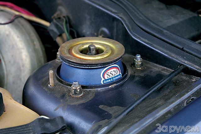

На 55-й тысяче заменили сцепление в сборе – ведущий, ведомый диски и выжимной подшипник (износ был около 70%). Новое «Валео» работает гораздо лучше родного вазовского. Так что некоторый перерасход средств считаем оправданным. Рулевой механизм, докучавший дребезгом и беспрестанными регулировками, отремонтировали за 1000 рублей. Позади уже 20 тысяч – никаких нареканий. А когда установили новые опоры и перебрали передние стойки, в машину, наконец, вернулась тишина. К 60-й тысяче заменили задние амортизаторы (течь масла), второй комплект передних колодок, первый – задних и тормозные барабаны.
