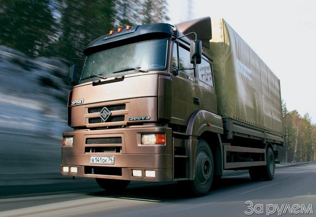

На прошлогоднем автосалоне автозавод представил свои новые разработки – бортовой автомобиль 4х2 и самосвал 6х4 – прямые конкуренты МАЗу и КамАЗу. Для детального знакомства мы выбрали бортовой «Урал-6363» – первенец семейства.

Створ заводских ворот «Урал» прошел как триумфальную арку, не было только оркестра, цветов, да и роль ликующих зрителей досталась нам. Издали, пока неразличимы надписи, его запросто можно принять за иномарку «бюджетной» серии. Низкая крыша, относительно узкая кабина, из-за которой выступают углы бортовой платформы. Ничего не поделаешь, все основные размеры соответствуют прототипу – «ИВЕКО-ТурбоСтар» начала 80-х.
Наш казахский эксперт сразу же забрался на водительское место. Оценил обзор (мазовские стойки ему давно намозолили глаза), удобную баранку, подрессоренное сиденье (только чуть люфтит на каркасе), классические цвета обивки кабины и панели приборов – сочетание серого и черного. Поинтересовался, почему нет ящиков под спальником и будет ли второй этаж – кабина-то двухместная, напарнику или пассажиру ночевать негде. С удовольствием отметил, что в ярославской «шестерке» теперь 300 «лошадей», и позавидовал девятиступенчатой коробке. Заводские забеспокоились – еще немного и «испытатель» попросит прокатиться, поэтому обсуждение плавно свернули. На том и расстались…

Регулировка руля четырехгранным ключом осталась в прошлом. Теперь цанга ослабляется рычагом – вполне удобно. Подгоняю сиденье, поворачиваю ключ, и мотор без раздумий пускается в работу. Вибрации, свойственные V-образным «шестеркам» ЯМЗ, в кабину не проникают, зато шумов – в избытке, одному слою пенополиэтилена с фольгой их не сдержать. Очень легкая педаль сцепления – основную нагрузку взял на себя пневмоусилитель. А вот газ туговат, магистральному грузовику нужна мягкая педаль, иначе к концу дня нога устанет. Передачи включаются четко и с приемлемым усилием, но где же ручник? Камазовский кран уже лет 30 кочует по отечественным грузовикам и автобусам. Здесь он стоит слева чуть позади сиденья.
Однако, уже едем. Машина пустая, и потому быстро добираюсь до девятой передачи. По дороге «Урал» идет на удивление мягко. Шины «Медведь» и подвеска на длинных малолистовых рессорах не замечают мелких ухабов, а стабилизаторы надежно держат машину в поворотах.
Позже, для съемки съехали на подмокшую грунтовую площадку. Передние колеса чуть провалились в мягкий грунт, и порожняя машина забуксовала. Не помогла и блокировка дифференциала – не хватало сцепного веса на заднюю ось или более «зубастых» шин. Подвернувшийся «уазик», вгрызаясь на пониженной передаче всеми колесами в грунт, рыская и рыча, как барбос на цепи, выдернул-таки собрата знаменитых вездеходов на дорогу. Может быть, оно и правильно – пора «Уралу» выбираться из раскисшей колеи на асфальт?
