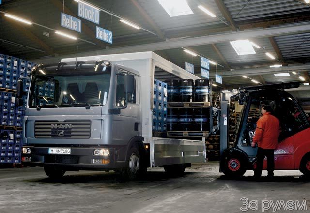

В 1977 году стартовал новый совместный проект MAN, на этот раз с «Фольксвагеном». MAN-VW серии G90 легко узнать по «фольксвагеновской» кабине от LT-эшки. В 1993 году запустили в производство новое поколение – L2000. Через пять лет автомобиль модернизировали, прибавив к обозначению букву Е – Evolution. Теперь наступила очередь следующей модернизации «младшей» серии.
В новой гамме грузовики полной массой 7,5, 8, 10 и 12 тонн, девяти колесных баз (от 3050 до 6700 мм) и длиной кузова до 10 метров.
Для TGL разработали новую заднюю электронно-управляемую пневматическую подвеску на полурессорах с двумя баллонами. Ее заказывают те, кого не устраивают параболические рессоры. С тормозами вариантов нет – вентилируемые диски даже на самосвалах.
Повысить эффективность торможения и уменьшить износ тормозных механизмов помогает моторный тормоз-замедлитель. Здесь, как и у «старших братьев» – F2000 и TGA, моторный тормоз работает в паре с темпоматом – устройством поддержания заданной скорости. Раскатилась машина с горы – автоматически отключается подача топлива и срабатывает замедлитель.
MAN серьезно модернизировал заслуженное семейство дизелей D08. Эти четырех- и шестицилиндровые двигатели в исполнении Евро III, кроме турбонаддува и интеркулера, получили систему питания «коммон рейл» и четырехклапанные головки. Диапазон мощности у «четверок» – от 150 до 206 л.с., у «шестерки» – 240 л.с. Согласитесь, достаточно для небольшого грузовика. Впрочем, по утверждению инженеров MAN, обоим двигателям вскоре добавят еще сил по двадцать.
На новой легкой серии стоят гидроусилители руля и коробки передач ZF. С четырехцилиндровыми моторами работают механические пяти- и шестиступенчатые КП, по заказу установят электронно-управляемую шестиступенчатую TipMatic. Шестицилиндровые дизели агрегатируют с девятиступенчатыми КП «Итон» – с «черепахой», четырехступенчатой основной коробкой и планетарным демультипликатором. В такой комплектации к грузовику можно и прицеп подцепить, и на горных серпантинах он не станет помехой. В зависимости от мощности двигателя и будущей работы предложат ведущие гипоидные мосты с разными передаточными числами и блокировку дифференциала. Все коробки могут оснастить механизмом отбора мощности.
Для TGL спроектировали новую кабину, придав ей сходство с флагманом – TGA. Передняя панель, бампер, подножки, арки колес – из пластмассы, стальные панели и каркас оцинкованы. Чтобы понять, какой мотор спрятан под кабиной, достаточно взглянуть на тоннель. Если короткий – «четверка», по заказу на него ставят сиденье для второго пассажира, если длинный, почти до панели – «шестерка».
