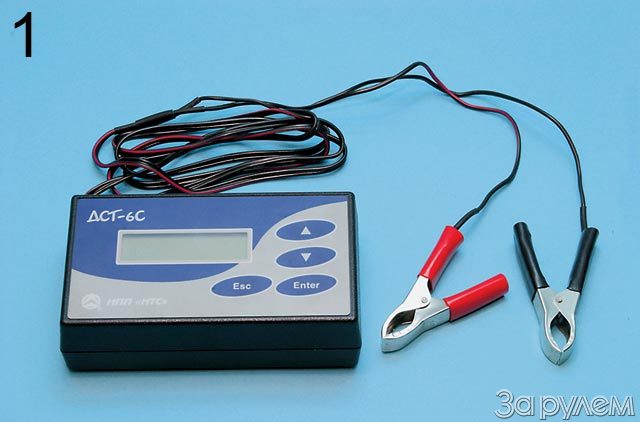

Первый из них – ДСТ-6С (фото 1) самарского предприятия «НПО НТС». Рассчитан на интенсивное профессиональное применение мастерами сервиса. Корпус – из ударопрочного пластика, кнопки управления надежно укрыты от пыли и грязи. Информация выводится на жидкокристаллический дисплей с подсветкой. Питание – от бортовой сети автомобиля.
Выбор нужного пункта меню прост. Для проверки узлов двигателей ВАЗ – свой кабель с распределительной коробкой (фото 2). Чтобы вы не гадали где какой разъем, на корпусе – наклейка с подсказкой. Несложная схема проверки подробно описана в инструкции. Конечно, обладатель ДСТ-2 или другого аналогичного сканера тут же заметит, что некоторые функции по проверке исполнительных механизмов по плечу и ему – зачем же обзаводиться дублером? Но не спешите с выводами! Мы проверили ДСТ-6С в деле. Неисправный ДПДЗ, который при разгоне автомобиля вызывал рывки, контроллеру «не запомнился» – определить по показаниям сканера, плавно ли меняется сигнал положения заслонки, сложно. Но вот мы подключили ДПДЗ к разъему ДСТ-6С и сразу узнали, что контактная дорожка повреждена в двух местах – дважды раздался звуковой сигнал.
Этот же прибор позволяет проверить перемещение клапана регулятора холостого хода или датчик массового расхода воздуха. При определении характеристик последнего счет идет на сотые доли вольта – и ДСТ-6С с этим справляется. Еще одна функция – проверка баланса форсунок. Диагносты высоко ценят эту возможность. При этом прибор позволяет воспользоваться стандартными настройками либо изменить количество и длительность импульсов. Кстати, если напряжение питания станет ниже 11 В, когда тест проводить уже не рекомендуется, на дисплее появится предупреждение.
