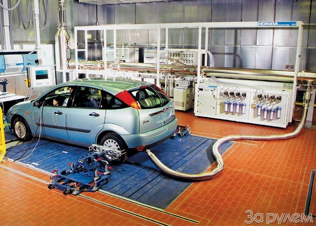

Это, однако, далеко не все. Оценить выбросы по нормам Евро III возможно лишь с помощью дорогих стендов и аппаратуры. От производителей потребовали, чтобы автомобиль гарантированно соответствовал нормам на протяжении 80 000 км! Чтобы быть в этом уверенными, с 2000 года сделали обязательной установку на каждой машине OBD – бортовой диагностики. Она бдительно следит за работой всех узлов и немедленно сигнализирует водителю о любой неисправности, способной вызвать «дурной запах» из вашей трубы.

Если посмотреть на европейские нормативы (табл.), в глаза бросится, что норматив по СО для Евро III мягче, чем для Евро II. Зато методика измерений жестче: раньше газы собирали на анализ спустя 40 с после пуска двигателя при комнатной температуре. Теперь это делается при минус 7°С, а ведь после пуска мотор работает на обогащенной смеси, да и нейтрализатор еще холодный.
