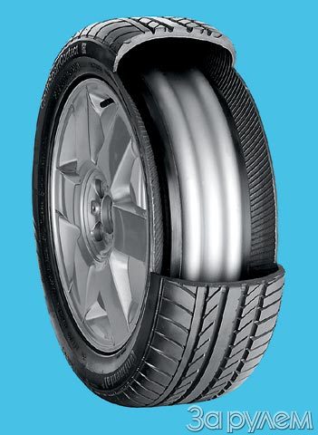

Известны два типа безопасных колес. В основе первого, появившегося на рынке в 1998 году, – запатентованная «Мишленом» PAX System (см. рис.). Внутри шины размещают особое опорное кольцо. Такие шины устанавливают на « Ауди А4», А6 и А8, БМВ 7-й серии, «Роллс-Ройсе Фантом», «Мерседес-Бенце» S-класса, «Фольксвагене-Фаэтон», «Бугатти-Вейрон 16/4», «Лянче-Тезис».
Вторая идея, известная с 1993 года, получила развитие только сейчас. Боковины шины усилены настолько, что способны держать нагрузку без помощи воздуха на протяжении 80–150 км пробега. Французы («Мишлен») назвали такие шины ZP, Zero Pressure. Немцы (« Континенталь») – SSR, Self Supporting Reife. Итальянцы («Пирелли») – Euforia@. Здесь колесный диск если и отличается от обычного, то лишь увеличенными выступами-хампами, препятствующими разбортовке. А вот покрышка – продукт самых высоких технологий, использующих особые резиновые смеси. Правда, эти шины больше передают на кузов шум и вибрации от мелких неровностей дорожного покрытия.
Подобными колесами уже в базовой комплектации могут похвастать все БМВ 1-й, 3-й и 6-й серий, Z4, а также « Мини Купер S»; для «пятерок», «семерок» и просто «куперов» это опция. Кроме того, шины ZP встречаются на «Кадиллаке-XLR» и «Додже-Вайпер».
