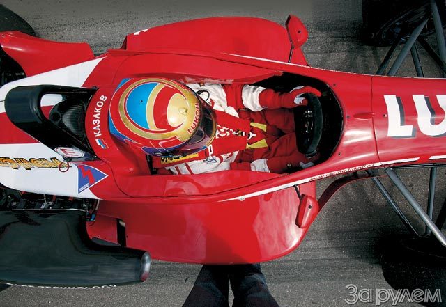

На заре автомобилизма (и автогонок в частности) надевали кожаные шлемы с характерными очками-«консервами». С годами выросли скорости, и последствия аварий на трассе стали куда более тяжелыми. Тогда-то шлемы для участия в гонках стали обязательны.
КОСМИЧЕСКАЯ СЛОЙКА
Прорыв в проектировании средств защиты головы связан с эрой покорения космоса, когда уникальные технологии стали проникать во все сферы земной жизни. Современные шлемы мало похожи на своих кожаных предков. Всех их роднит многослойность. Внешний, самый прочный слой из высокотехнологичных полимеров защищает голову пилота от контакта с элементами салона автомобиля и служит каркасом для крепления второго слоя.
Фиберглас, кевлар и карбон – близкие родственники, но в силу ряда особенностей самым распространенным материалом для внешнего слоя стала смесь карбона с фибергласом. Кевлар, успешно применяемый в бронежилетах, все-таки тяжел для шлема, а чистый карбон невероятно дорог и весьма сложен для формовки. Но шлемы для пилотов «королевы автогонок», формулы 1, делают, конечно, из чистого карбона. Стоимость одного такого переваливает за 5000 евро.
Даже в шлемах средней ценовой категории внешний слой необычен. Его плотность при толщине 4–5 мм меняется от более высокой снаружи к меньшей внутри. Сделано это, как нетрудно догадаться, для поглощения энергии при ударе – контакт головы со сверхтвердой «скорлупой» оболочки чреват тяжелыми последствиями. Но и эта мера не спасла бы гонщика от тяжелого сотрясения мозга, не будь второго слоя – демпфирующего или адсорбирующего. Его толщина на порядок выше первого и составляет 40–50 мм.
Наконец, третий слой – он ближе всего к голове пилота – состоит из химического волокна «номекс» (Nomex). Это – разработка компании «Дюпон». Основное назначение «номекса» – обеспечить гигиену и «антипригарные» свойства – материал прекрасно впитывает пот и практически не горит.

Шлемы различаются в зависимости от видов соревнований. Закрытый шлем, или full-face, предназначен для формульных классов. В картинге его тоже применяют, но из-за высокой цены лишь в старших, профессиональных классах. Для массового картинга и по цене, и по степени защиты подходят многие мотоциклетные шлемы – их делают, обходясь без высоких технологий (читай – углепластика и «номекса»).
Для гонок в открытом кокпите крайне важна аэродинамика шлема, с тем чтобы под напором набегающего воздуха он не задирал вверх голову или, наоборот, не прижимал, напрягая шейные позвонки и отвлекая внимание от пилотирования. Все дорогие модели шлемов, к которым относится, к примеру, серия WTT фирмы Sparco, прошли испытания в аэродинамической трубе – идеально выверены и сбалансированы. Мало того, пилот с учетом особенностей своего болида может сам откорректировать аэродинамику шлема: установить дополнительные пластиковые спойлеры либо на затылочную часть, либо на уровне подбородка или оба сразу. Проблем с монтажом нет – накладки крепятся клейкой лентой.
