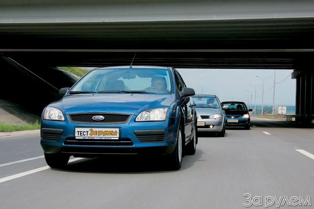

Тест Ford Focus II, Renault Megane, Mitsubishi Lancer. Двое на одного
Тест дебютанта Ford Focus II против Renault Megane и Mitsubishi Lancer. Двое на одного
