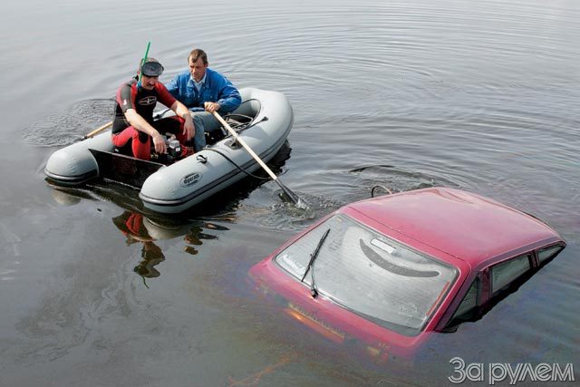

Опробованный нами метод не нов – еще Архимед обратил внимание, что «всякое тело» в воде весит гораздо меньше, чем на берегу. Автомобиль – не исключение. Для операции по подъему малолитражки класса «жигулей» понадобятся три камеры от колес грузовика, для «уазика» – пять-шесть (удобнее размером 260х508 – их и найти легче, и работать с ними удобнее), подходящий шланг для накачки, например, «кислородный», несколько тройников, компрессор, аккумуляторная батарея и какое-нибудь плавсредство. Не повредят маска, ласты, трубка – придется нырять.
Первым делом подготовим арсенал: из медной трубки подходящего диаметра спаяем тройники; вывернув золотники, выжмем воздух из камер и стянем эти рулеты веревочкой, чтобы не набирали раньше времени воздуха, – иначе с ними не нырнешь.
Кусками шланга через тройники соединяем камеры в гирлянду, затыкаем свободный конец пробкой, привязываем к нему поплавок, грузим эту снасть в лодку, туда же аккумулятор и компрессор и берем курс к месту погружения.
Обнаружив «утопленника», сбрасываем камеры за борт (они не утонут, да и поплавок на всякий случай есть) и обследуем положение автомобиля на дне. Если он на колесах – считайте, повезло: остается нырнуть, открыть дверь (лучше переднюю), засунуть в салон камеры (две – на передние сиденья, одну – на заднее) и снять с них веревочные бандажи. На этом этапе спешить не следует. Лучше сделать несколько погружений – расправить по возможности камеры в салоне, закрыть двери, а шланг вывести через окно.
Положение машины вверх колесами менее удобно, но не принципиально. Достоинство предлагаемого способа подъема в том, что всплывет она все равно крышей вверх.
Теперь пора забраться в лодку, подключить к плавающему концу шланга компрессор и «продуть балласт». Учтите, что наполнение под водой трех зиловских камер «Мустангом» отнимет теоретически около десяти минут, но реально потребуется около получаса. Через три-четыре минуты дайте компрессору остыть. Если их два – поочередно меняем по мере нагрева.
Здесь тоже торопиться не следует. Лучше, если ныряльщик время от времени будет контролировать ход процесса. Машина всплывает медленно, и если форсировать событие чрезмерной накачкой баллонов, недолго выдавить уцелевшие стекла. А затрат на приведение машины в порядок и без того хватит. Наша задача – не только спасти машину, но и по возможности избежать дополнительных повреждений.
Как только из воды показалась крыша или ее краешек, выключаем компрессор и затыкаем шланг (в качестве пробки удобно использовать свечу зажигания). Можно, конечно, зарядить в кузов и пять-шесть камер, заставив его всплыть чуть ли не полностью, но кроме зрелищности пользы от этого никакой. Достаточно оторвать машину от дна водоема и придать ей хотя бы минимальную плавучесть.
Теперь дело за малым – привязать к задней проушине веревку и отбуксировать автомобиль к берегу. К задней потому, что корма в силу своей легкости всплывет выше и машину удастся подтащить ближе. Дело пойдет быстрее, если веревка достаточно длинна, чтобы тянуть машину прямо с берега.
Едва колеса коснутся грунта, появится соблазн выдернуть «субмарину» на сушу каким-нибудь грузовиком. Не вздумайте – в кузове пара тонн воды, обладающих соответствующей инерцией. Правильно будет медленно подтянуть машину ручной или электрической лебедкой, открыть двери или подождать, пока вода сама стечет через зазоры, и лишь потом вытаскивать окончательно.
