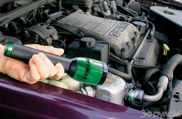

Любопытно, что изначально самые большие проблемы автомобилистам создавали кондиционеры – именно отсутствием средств для их диагностики. Примитивными методами, без дополнительного оборудования найти место утечки фреона зачастую невозможно. Так появились заправочные шприцы (фото 3) с переходниками под штуцеры кондиционера – теперь даже начинающий механик сумеет быстро заправить систему флуоресцирующей жидкостью и в считанные минуты проверить ее герметичность. Но чтобы убежавшая жидкость светилась, необходим ультрафиолетовый фонарь. Их предлагают несколько видов: как с питанием от батареи автомобиля, так и с автономным. Второй вариант, конечно, удобнее, универсальнее, но ударопрочный корпус и адаптер под зарядное устройство на задней крышке (фото 4) обусловили его более высокую стоимость. В комплекте обязательно есть защитные очки, так как мощный ультрафиолетовый поток вреден для глаз.
