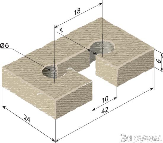

Регулярно смазывая петли, вы несколько замедлите этот процесс. А еще лучше, если петли смазаны постоянно. Для этого воспользуемся проверенной технологией: из листового войлока толщиной 6–8 мм вырежем показанные на рисунке и фото 1 скобочки. Плотно надев их на петли, пропитаем маслом – и порядок. Износ петель, стуки в них и т. п., по сравнению с любым «контрольным» автомобилем, существенно уменьшаются.
