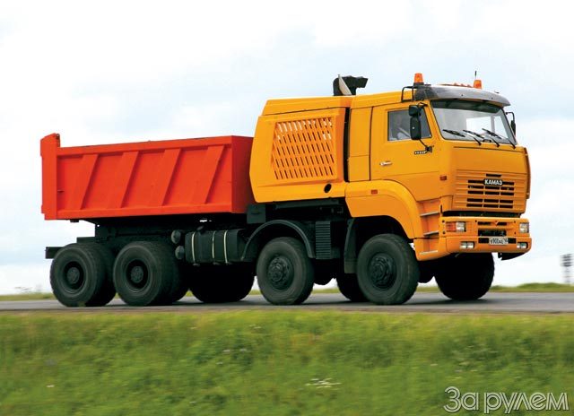

На площадке перед зданием НТЦ КамАЗа стояли два тягача. Трехосный КамАЗ-65226 (6х6) и четырехосник КамАЗ-65228 (8х8) рядом с обычными камскими грузовиками выглядят великанами. Разница в «росте» больше метра! Конечно, свою прибавку дали передние ведущие мосты, но уж очень высоко взгромоздились кабины. Не иначе, под ними прячутся какие-то огромные двигатели. И скорее всего, импортные.
Так и есть, самый мощный мотор у тягача 8х8 – 600-сильная рядная «шестерка». На хромированной клапанной крышке надписи CUMMINS и DOHC – то есть два верхних распредвала, четыре клапана на цилиндр. Длина мотора такова, что радиаторы охлаждения и интеркулера пришлось вынести за кабину и оснастить электровентиляторами. Здесь же огромный, на зависть стритрейсерам вертикальный глушитель. Из-за океана везут и шестиступенчатую автоматическую коробку «Аллисон».
Под кабиной трехосника нет ослепительного хрома – немецкие дизели «Дойц» обычно красят в темно-серый цвет. Моторы из Кельна известны в России еще по бамовским «магирусам». Хотя тех «воздушников» в Европе уже не найти, у нас их помнят. Ничего удивительного, что альтернативой «американцу» КамАЗ выбрал «немца». Он и в мотоотсек вписался почти идеально – V8 при объеме 16 литров чуть меньше ЯМЗ-238. Здесь радиатор уже на своем месте, только двухсекционный, а теплообменники интеркулера смонтированы позади кабины.
В начале 2005 года Кам-АЗ с «Цанрадфабрик» создали СП «ZF-Кама». Не удивительно, что на трехоснике тоже стоит коробка передач ZF – правда, пока германской сборки. И «раздатка» «Штайр» не новичок на Кам-АЗе – такая применялась на спортивных машинах.
Конструктивно великаны объединены с самосвалом тяжелой серии КамАЗ-6520. От него, к примеру, задняя тележка – мосты со ступичными планетарными редукторами. Альтернатива отечественным – болгарские мосты «Мадара», которые ведут свою родословную от «Шкоды», и более дорогие венгерские «Раба». Передние мосты тоже с планетарными редукторами, а ШРУСы со сдвоенными крестовинами.
Рама унифицирована с тяжелыми самосвалами, но ее лонжероны высотой 270 мм при толщине 7 мм под такие нагрузки усилили вставками почти на всю длину. А как иначе? Первые машины заказывали газовики – перевозить по зимникам и бездорожью бульдозеры и экскаваторы, а там знают цену прочности.

Для пробы я выбрал четырехосник – он самый мощный и загружен балластом в 27 тонн. Маршрут – по окраине города.
На бездорожье, да еще с тралом, его выпускать рано – машина экспериментальная. Наверное, этим объясняется то, что в кабину даже не залезаешь, а, скорее, подтягиваешься, как на турнике, уцепившись за поручни. Расстояние между ступенями очень велико и нет подвесного «стремени».
На дверях от стекла до пола новая цельноформованная обивка. Нет голого железа и на панели приборов – она из стеклопластика и смотрится вполне достойно. Крышка лючка предохранителей – на итальянских мебельных петлях, но замок наш – от почтового ящика. Да хоть от холодильника, лишь бы не скрипела и захлопывалась с первого раза.
Рулевая колонка регулируемая по высоте и углу наклона, но пневмозажима нет. Пенополиуретановая баранка толстая, удобная. Сиденье могут поставить и на пневмоподвеске, но пока привычно скрипит старое. С новой, приподнятой крышей объема в кабине прибавилось, а есть и вовсе с высокой, где второй спальник похож на гамак. Конечно, Европу такой кабиной не покоришь, но наших водителей вполне устроит.
Педали сцепления нет, а на тоннеле контроллер ГМП. Ставлю рычажок на «D», снимаю с ручника и плавно увеличиваю обороты. Машина разгоняется, почти не чувствуя нагрузки. Шума на удивление мало, но не только благодаря отличной шумоизоляции – тихо работает сам «американец».
На спидометре «80» – это предельная скорость, хотя разогнать можно еще, ведь на тахометре всего 1700 оборотов. Под ногами путаются легковушки. Кажется, чуть замешкаешься – и раскатаешь «букашку» по асфальту. Впереди поворот, где фотограф просил проехать эффектно. Эффект оказался неожиданным: колеса задней тележки оторвались от асфальта.
Если на более поздних модификациях КамАЗ-65228 вы когда-нибудь увидите два стабилизатора поперечной устойчивости на задней тележке – знайте, это наш вклад в совершенствование конструкции.
