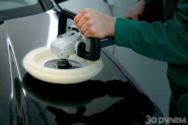

Процесс защитно-восстановительной полировки кузова включает ряд операций, суть которых не зависит от ранга исполнителя – профессионал он или любитель. Прежде всего автомобиль надо тщательно вымыть, удалив нестойкие загрязнения. Без шампуня, конечно, не обойтись, но здесь нужен особый сорт, не содержащий воска. Ведь впереди атака на въевшуюся грязь, так зачем же создавать ей дополнительную линию обороны? Помыв, приступают к удалению окислов. В дело идет специальный препарат – восстановитель цвета. Он растворяет окисленный шелушащийся слой краски или лака (речь, разумеется, о микронах). Умеренный абразив не годится – твердые полирующие частички просто завязнут в тягучей массе. Единственная, пожалуй, альтернатива – срезать толстый слой поверхности грубым зерном – матировать. Вариант менее предпочтительный, ведь толщина покрытия ограничена.
Следующий этап – удаление царапин. Вот где раздолье для абразивной пасты! Важен ее точный подбор (например, для обветренных или новых покрытий) – все зависит от степени износа поверхности. Не исключено, что придется поочередно использовать несколько типов полиролей.
Теперь пора наносить защиту. Держаться она будет тем лучше, чем тщательнее подготовлена поверхность. Но ничего вечного нет – обычный восковой состав прослужит около полугода. Срок сильно зависит от условий эксплуатации – всего одна поездка за несколько сот километров по тридцатиградусной жаре наверняка обнажит кромки капота и крыши. Тогда как ежедневное томление в пробках защиту почти не разрушает – визит к косметологу можно отсрочить хоть на год.
Зато подход к нанесению препаратов у профи и любителей отличается кардинально. Главный принцип любительской серии – не навредить! То есть покрытие от ваших стараний, как минимум, не пострадает. Отсюда – щадящий режим воздействия. Чтобы удалить застарелые окислы и вывести большинство царапин, «пройти» всю поверхность с флаконом и тряпкой придется, возможно, не один раз. Благо, алгоритм работы не утомителен – нанес, высушил, стер, располировал. Кроме этого, разнообразие автокосметики позволяет выстроить стратегию ухода за кузовом по душе (ежедневно, после мойки, ежемесячно, посезонно и т. д.). Относительная трудоемкость компенсируется куда более (на порядок!) низким уровнем затрат.
С профессионалов спрашивают по другому счету. Набор препаратов у них сродни любительскому, но по эффективности воздействия гораздо мощнее. Работать вручную утомительно, поэтому на вооружении мастеров состоят шлифмашины. Обращаться с ними надо умело – не рассчитав усилия, лак недолго прижечь, доведя дело до перекраски. Очевидно, чтобы не вводить дилетантов в соблазн, профессиональные полироли в розничную продажу не поступают. Да и фасуют их соответственно: обычная доза – от литра до двадцати пяти! Труд профессионала стоит дорого (4–8 тыс. руб. за автомобиль), зато экономит владельцу не один выходной. Главное – не ошибиться в выборе мастерской.
