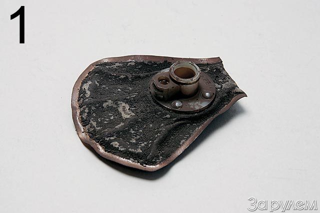

Наконец, насос снят. Приглядитесь к приемной сеточке – скорее всего, она выглядит как на нашем фото 1. Грязь бывает разного колера – желтоватого, красноватого, черного – в зависимости от «творческой фантазии» поставщиков бензина. Такие неисправности не связаны напрямую с пробегом автомобиля: нарваться на дрянное топливо можно и на первых пройденных тысячах.
Что же делать? Прежде всего полезно знать, что приемные сеточки нынче продаются отдельно от бензонасоса (фото 2). Но и своя еще послужит, если ее очистить. Подденьте отверткой и снимите. А дальше в ход идет жесткая (но не металлическая) щетка, смоченная очистителем карбюратора.
