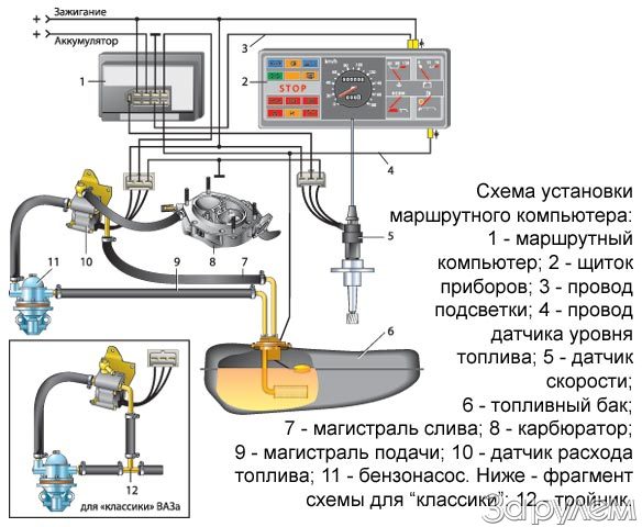

Помните о двух важных деталях. Первая: вам нужен ДСА, соответствующий марке автомобиля. Сколько оборотов, например, должен сделать вал спидометра на один километр пути? Для легковых автомобилей ВАЗ это 1000 оборотов, а ГАЗ, АЗЛК и др. – 760 оборотов. На оборотной стороне ДСА это указано. В России других стандартов нет. Но это – лишь формальный, механический расчет. Реальная скорость задается не только оборотами колеса, но и размером шины, к тому же всякая шина по мере пробега изнашивается. А показания спидометра (особенно обычного механического) в той или иной степени «врут» в зависимости от тарировки его пружинки. Нас же интересует, соответствует ли купленный ДСА спидометру. Если в этом нет уверенности (например, для незнакомой иномарки), лучше проверить правильность выбора напрямую: покрутим спидометр вручную. Это займет несколько минут, зато результат наиболее достоверен. Второе требование самое элементарное: датчик скорости (фото 3) должен надежно крепиться к коробке передач и иметь выход под тросик привода спидометра.
Другой важный информатор для МК – датчик расхода топлива (поз. 2 на фото 2). Этот чувствительный прибор нужно врезать в топливную магистраль между бензонасосом и карбюратором (фото 4). Если карбюратор имеет штуцер слива лишнего топлива в бак («обратку»), как, например, «Солекс», заглушите его, а слив обеспечьте, как показано на рис. 2. Конструкция ДРТ это предусматривает. Для автомобилей без «обратки» используем схему с тройником. (Фрагмент такой схемы для вазовской «классики» показан внизу рис. 2.)
Конечно, нужно доработать и электрическую схему, купив соединительные колодки и провода, ориентируясь по схеме на рис. 2. Весь комплект узлов и деталей обойдется в 1600–1800 руб.
