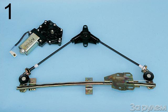

К первой отнесем штатные стеклоподъемники, например, ныне устанавливаемые ВАЗом на «девятки» и последующие модели (фото 1). Важное их достоинство в том, что для установки нужно лишь снять прежние, ручные и прикрутить электрические (и конечно, подключить электропитание!). Что-либо сверлить, пилить, отрезать и т. п. не требуется. Ремонтопригодность – на высшем уровне: в продаже есть запчасти, цены вполне умеренные. Например, трапеция на фото 1 не дороже 200 руб., а мотор с редуктором – около 450 руб. Скорость работы стеклоподъемника достаточно высока, но не настолько, чтобы покалечить зазевавшегося человека. Шум несильный – в самый раз для контроля работы на слух. Когда автомобиль катит по неровной дороге, стеклоподъемник ничем не выдает своего присутствия – не грохочет, не скрипит. А вот недостаток – тот, о котором уже сказано: в случае поломки электропривода вы попадаете в неприятную ситуацию. Не исключено, что придется вскрывать дверь, разбирать механизм и, высвободив стекло, искать способ его фиксации в подходящем положении.
