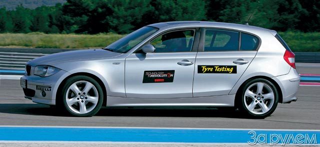

Они заметно подешевели (разница в цене со стандартной шиной около 20%) и почти сравнялись с обычными по основным «драйверским» характеристикам.
Расширенный ассортимент таких шин недавно представила «Пирелли»: ее самые популярные модели – Eufori@, P Zero Nero, Winter Snowsport, Winter Sottozero располагают теперь «гвоздестойкими» двойниками, внешне практически неотличимыми от «стандарта». А вот внутри у них – целый букет патентов.
Главное достижение – заметное снижение массы шины благодаря облегчению каркаса и боковины. В линейке шин Run Flat «Пирелли» вообще удалось примирить два полярных свойства: жесткую боковину и низкое сопротивление качению – оно почти такое же, как у традиционных шин. Соответственно, почти не изменился и расход топлива. Более тонкая боковина одновременно и более упругая: здесь мало воспринимать вес самого автомобиля в покое, нужно еще выдерживать и динамические нагрузки, обеспечивая должное сцепление с дорогой!
Судя по результатам испытаний, с этой задачей итальянцы справились успешно. Рекомендованная максимальная скорость на спущенной шине – 80 км/ч и расстояние – до 150 км достаточны не только для Европы, но и для России (другое дело, что по европейским меркам наши дороги – проселок). Но – внимание: «Пирелли» рекомендует не ремонтировать, а заменять шины, потерявшие давление, – а это дополнительные расходы.
Сегодня «Пирелли» выпускает «гвоздестойкие» шины более чем в 30 типоразмерах c посадочным диаметром от 16 до 20 дюймов, в том числе для вседорожников и «заряженных» автомобилей. Не за горами дальнейшее расширение ассортимента в сторону более «народных» авто.
