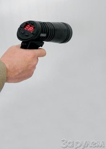

Первые скоростемеры для дорожной полиции были созданы в США вскоре после Второй мировой войны. Они использовали несущую частоту около 10,5 гигагерц (Х-диапазон), что определило этот диапазон как стандартный на долгие годы. У нас кое-где еще встречается советская разработка – различные модификации радаров серии «Барьер». С ростом скоростей и плотности потока пришлось «учить» радары видеть самую быструю цель на фоне транспортного потока. Более того, на перегруженных дорогах с двусторонним движением потребовалось определять направление движения целей. В 1997 году была сертифицирована первая модификация измерителя «Искра-1» фирмы «Симикон», почти одновременно появился «Сокол» фирмы «Ольвия» – тоже петербургской.
Различные модификации этих приборов и составляют сегодня основной парк скоростемеров в России. Главная разница между ними: в «Соколе» использована традиционная частота Х-диапазона, а для «Искры» выбран и сертифицирован другой стандарт – 24 гигагерца (К-диапазон). Более высокая частота позволила практически вдвое уменьшить габариты и вес прибора по сравнению с «Соколом», не говоря уже об устаревшем «Барьере». Затем очередные модификации «Искры» научились работать в движущемся патрульном автомобиле. Они могут фиксировать встречные и попутные цели, действуя как вперед по ходу движения, так и в обратном направлении. Еще одно – возможность определять скорость попутных автомобилей при минимальной разнице со скоростью патруля.
Насколько верны показания радара? Скажу сразу – гарантированная дальность измерений составляет 300–400 м, а реальная – 800 м. Однако не стоит «грузить» гаишников вопросами на эту тему. Дело в том, что прежде чем зафиксировать результат, радар многократно измеряет скорость цели, сопоставляя полученные значения. В случаях, если под влиянием помех или других факторов точность измерений не может быть гарантирована, результат вообще не будет выведен на табло. Иными словами, радар показывает либо верную ситуацию, либо не показывает ничего!
Одновременно с измерением скорости запускается таймер радара. Можно также убедиться в том, что вам предъявляют скорость цели, которая двигалась в том же направлении, что и ваш автомобиль. На боковой поверхности рукоятки «Искра-1» для этого есть треугольная светящаяся стрелка. Кстати, на стирание памяти после измерения скорости дано десять минут – именно это время отводится для составления протокола.
Недавно запущены в производство новые модели радаров: в «Симиконе» это – «Радис». В дополнение ко всем возможностям «Искры» он способен передавать данные через USB-порт или по радиоканалу и имеет множество сервисных возможностей. А на замену «Соколу» пришел «Беркут». При его разработке фирма «Ольвия» также освоила К-диапазон частот.
