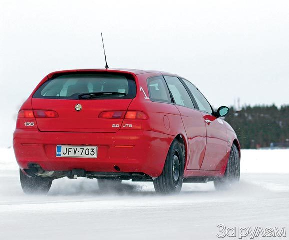

Упражнения выполняем по нашей «зарулевской» методике, но с некоторыми дополнениями. Разгон в двух вариантах: с использованием противобуксовочной системы и наиболее эффективный, торможение – с АBS и с блокировкой колес, наконец, ледяной круг – на грани скольжений и с буксованием. Кроме того, оцениваем управление разгоном, торможением и традиционную управляемость. Заезды только на льду, автомобили – Alfa Romeo 156 Sport Wagon 2,0 JTS.
Погодные условия – самые тяжелые для зимних покрышек. Март на дворе – должно быть еще холодно и снежно. Но температура воздуха около нуля, яркое солнышко чуть подтапливает лед, и в зоне контакта колес с дорогой образуется водяная пленка, работающая как смазка.
