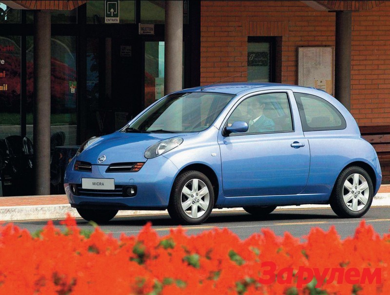

Третье поколение Micra дебютировало в 2002 году на Парижском автосалоне. Помимо радикально измененных внешних данных автомобиль получил новую широкую моторную гамму.
Наиболее распространены три 4-цилиндровых бензиновых двигателя семейства CR. 16-клапанники 1.0, 1.2 и 1.4 выполнены из алюминия и снабжены системой VTC, изменяющей фазы газораспределения. К двум турбодизелям, оборудованным системой common rail, в первой половине 2003 года добавилась 1,5-литровая версия.
В сентябре того же года появилась самая мощная дизельная разновидность: новый двигатель «Микры» выдает аж 82 л.с.
Nissan Micra
