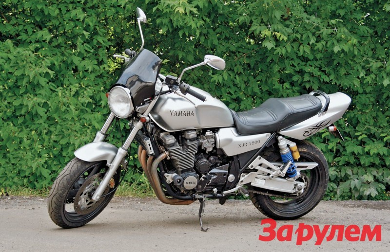

Досье покупателя: Yamaha XJR1200
В длинном списке литровых и более классиков Yamaha XJR1200, если судить по ТТХ и внешним данным, почти не выделяется. Однако будущему покупателю «хыжера» стоит разобраться в его особенностях, чтобы понимать, как и с чем едят этот фрукт тракторин.
Yamaha XJR1200
