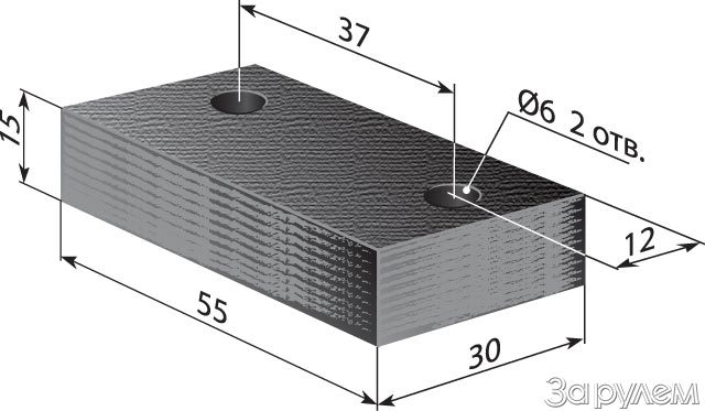

Ширина его, измеренная на уровне ручек, в штатном исполнении – около 85 см, при том, что без ограничителя дверь распахивается почти на 110 см. Задействовать скрытый резерв совсем не сложно. Понадобится лишь кусочек транспортерной ленты или подобного ей листового материала толщиной 15 мм, сверло или пробойник диаметром 5–6 мм да четыре винта М5 длиной 30 мм.
Из ленты вырезаем две дистанционные прокладки (размеры на рисунке), отвинчиваем кронштейн ограничителя двери и, установив под него нашу резинку, прикручиваем кронштейны к проему более длинными винтами. Все очень просто, а входить-выходить задним пассажирам станет намного удобнее. Кроме того теперь туда можно погрузить, к примеру, коробку с телевизором, которая раньше не пролезала в дверь, да и установить багажник на крышу гораздо сподручнее.
