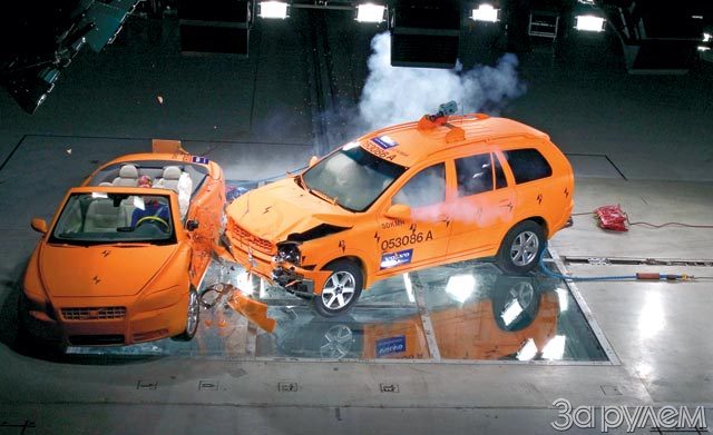

Из динамиков доносится: «До столкновения осталось десять секунд». Интересно, в России считают время до пуска разгоняющей лебедки, а здесь – до столкновения. Здесь – это в Гётеборге, одном из самых современных в мире центров пассивной безопасности фирмы « Вольво». Шведский подход мне нравится больше. Так удобнее для фото- и видеосъемки – нет нужды учитывать поправку на разгон. Сегодня здесь очень сложный крэш-тест: в борт новенькому, едва представленному публике купе-кабриолету «Вольво-С70», производство которого начнут лишь в следующем году, врежется здоровенный вседорожник «Вольво-ХС90».
На боковые столкновения, утверждает статистика, приходится четверть всех аварий. В 30% случаев оказывается поврежденной голова водителя, 33% приходится на тело. В этом тесте последствия удара ожидаются куда тяжелее среднестатистических. Более высокий и тяжелый (массой под 2,5 т) вседорожник, по моему разумению, должен просто расплющить и закатать в пол беззащитный кабриолет! К тому же таран разгонят до 50 км/ч, а жертва будет катиться на 25 км/ч. Из-за этого, кстати, и двигаться машины начнут в разное время.
Квадрат пола из бронестекла залит светом софитов и похож на ждущий боксеров ринг. Вот прожектора вспыхивают еще ярче, слышен нарастающий шум, из окружающего полумрака прямо на меня выкатывается легковая машина. Тут же справа вылетает оранжевая туша вездехода и с грохотом врезается кабриолету в борт! «Вольво-С70» отлетает метров на 5–7 – там его ловит мягкое заграждение. Вседорожник, чуть развернувшись влево и замедлившись, направляется следом, словно намереваясь добить противника, но замирает, остановленный удерживающим тросом. Слепящие лучи гаснут, увязнув в облаке дыма и рисовой пудры – ею пересыпают подушки безопасности для предотвращения слёживания. Минут десять «сцену» приводят в порядок: подметают осколки, убирают вылившиеся жидкости, огораживают машины. Ну наконец-то! Слетев со второго этажа, где за толстым стеклом располагается «зрительный зал», оказываюсь у кабриолета.
Нельзя не отдать должное точности расчета – удар пришелся строго в дверь! Она, кстати, хоть и сильно погнулась, но осталась в проеме – недаром внутри два мощных бруса, перераспределяющих энергию удара на стойки. Средняя, короткая и толстая, расположена под обшивкой кузова позади двери и снаружи не видна. Но именно ей, пожалуй, пришлось тяжелее всего. Почти не погнувшись, она направила энергию вниз, к массивной поперечине.
