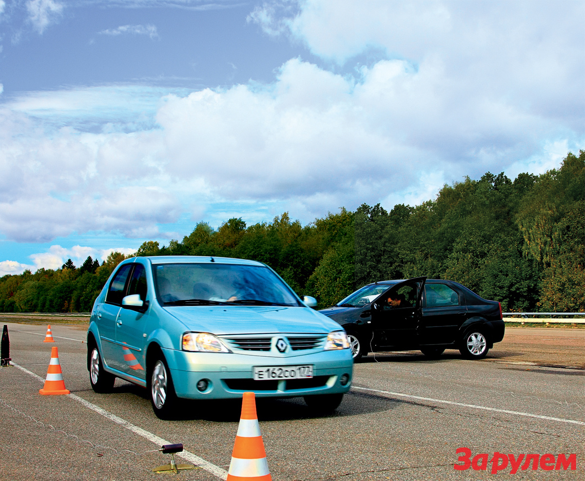

Вместо «лосиного теста» мы тестируем автомобили на переставке: смена полосы без возвращения в свой ряд. Нам важны не абсолютные показатели, а сравнение автомобилей разной конструкции.
Машина с подвеской без стабилизатора чуть больше кренится, но удерживать ее в коридоре не сложнее. А скорость даже чуть выше – 90,8 км/ч.
Взяв на тест два «логана», мы намеренно не поинтересовались, у какого подвеска со стабилизатором, а у какого новая. Машины отличаются друг от друга цветом, зато у них одинаковые моторы и шины. Итак, попробуем отгадать, что скрывают кузова.
Голубой «Логан» комфортен, удобен, понятен в управлении и очень похож на редакционный, который еще в 2005-м участвовал в тесте «60 часов за рулем». Понравилась отменная плавность хода, благодаря которой незаметны швы, стыки и сколы асфальта. Да и дорожные волны не докучают. Здорово!
По управляемости этот «Логан» тоже выглядит молодцом. Он отнюдь не стремится поразить быстротой и точностью реакций на руление, тем более агрессией, зато берет свое честным и понятным поведением. Автомобиль надежен и даже игрив в виражах. Он отзывчив на руление, скольжения легко прогнозируемы. Отсюда безопасное поведение на переставке, вплоть до достижения предельной скорости выполнения маневра – 90,2 км/ч. Очень недурной показатель для вместительного семейного автомобиля!
Ну а теперь пересядем в черную машину. Она чуть подробнее повторяет профиль дороги, отчетливее передаются на кузов мелкие неровности. Похоже, амортизаторы этого «Логана» настроены по-другому. Машина тоже адекватно, но все же немного спокойнее, рассудительнее реагирует на повороты руля, активнее потряхивает на волнообразных неровностях. Вот таких дорог в коротком французском тесте не было. А на российских волнах с ростом скорости до 100–120 км/ч подвески машины словно приобретают монолитность.
На переставке немного возросли крены кузова, а вместе с ними и углы поворота руля. Но едет этот «Логан» стабильнее, склонность к заносу задней оси при тех же скоростях ниже, чем у голубой машины. Да, автомобиль показался чуть менее ярким и азартным в управлении, однако он надежнее, понятнее, послушнее. Крены кузова не пугающие, взаимопонимание с водителем хорошее. Подтверждением тому скорость на переставке – 90,8 км/ч.
Наверное, вы уже догадались: голубой автомобиль на шасси первого поколения – со стабилизатором, черный – без него.
Итак, управляемость «Логана» на шасси второго поколения как минимум не ухудшилась. Лишь тонкий гурман, доведя дело до нештатной ситуации, поймает нюансы в кренах кузова и углах поворота руля. А рядовой водитель почувствует собранность, отзывчивость, безопасность машины. За это, правда, придется заплатить очень небольшим ухудшением комфорта. Проявится оно, впрочем, на скоростях, превышающих дозволенные на наших дорогах. А ведь любому автомобилю в качестве элементов базовой комплектации необходимы рассудительность и здравый смысл водителя. Тогда ни один лось, как и в нашем тесте, не пострадает.
