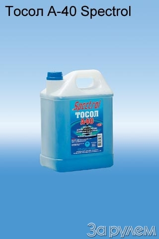

В общем, для одиннадцати образцов российского производства, приобретенных редакцией в розничной сети (см. фото), специалисты, проводившие исследования, определили, кроме плотности, две температуры перегонки и прямой проверкой установили температуру начала кристаллизации. Как и первое, любимое всеми испытание, эти тесты подтвердили: кое-кто отнесся к необязательным ныне требованиям старого ГОСТа «философски». Дескать, а не послать бы их куда подальше…
