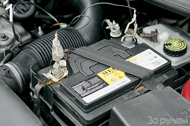

Освободим концы кабелей на длине 15–17 см от изоляции, введем их внутрь трубок и надежно обстучим молотком. Получившимся наконечникам придадим форму захватов (см. фото 1) и введем их в губки зажимов. Теперь ток пойдет, минуя корпуса «крокодилов» и их пружины, избавив от перегрева и обгорания.
