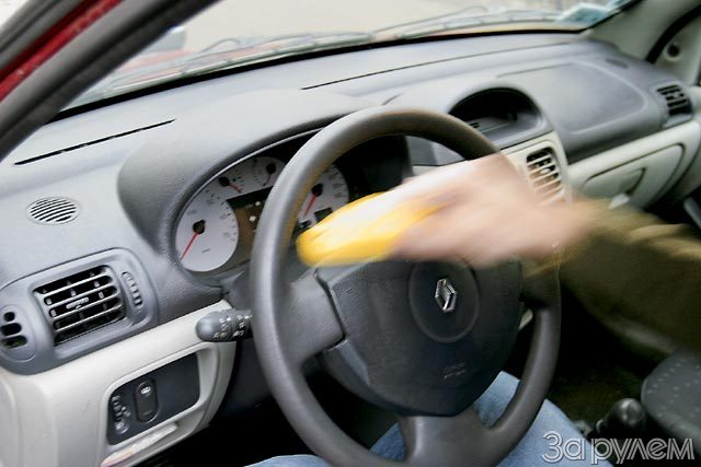

Пластиковая обивка дверей, панель приборов, крышки ящиков и т. п. тоже стареют, выгорают в лучах солнца, пачкаются. Для восстановления их вида – свои препараты (фото 7) в аэрозольных баллонах – и жидкие, и пенообразующие. Последние не советуем применять в труднодоступных местах – излишки удалить непросто (фото 8), тем более, что они еще и очень стойкие.
Нанеся подобные составы, через несколько минут их располировывают чистой сухой тканью. Учтите только, что чрезмерный блеск некоторых панелей нежелателен – их отражение в ветровом стекле раздражает. Чтобы панели, оставаясь чистыми, не так блестели, протрите их влажной тканью. И уж совсем грубая ошибка – натереть баранку руля. Мы попробовали: выскальзывает из рук!
Все опробованные препараты хорошо очистили пластик. С черных поверхностей исчезла грязная «седина», не стало жирных пятен (фото 9).
