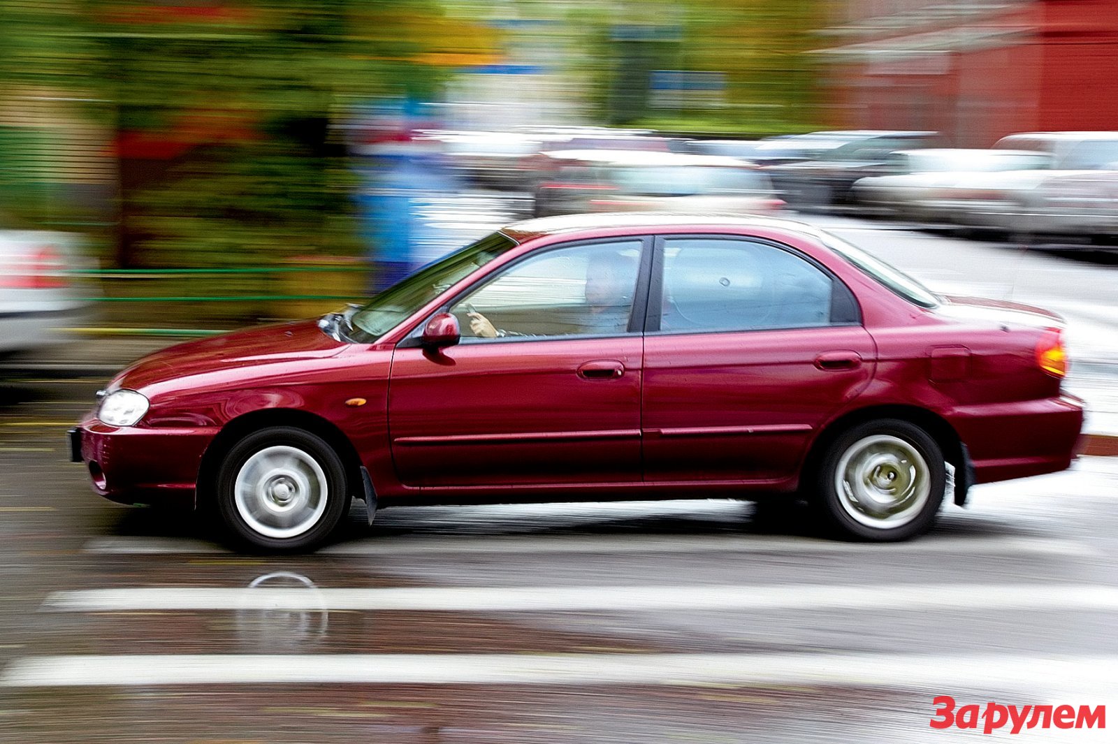

Для любого автомобиля установлен свой срок – и для дешевого, так называемого народного, и для престижного лимузина. Разница лишь в том, что бюджетная машина устает, как правило, чуть раньше. Что, собственно, и случилось с темно-красной редакционной «Спектрой». Вроде бы вчера еще была молодкой, а сегодня за ее плечами три года эксплуатации и 76 000 км пробега. Причем первые 10 000 км – в экстремальных условиях теста «»60 часов «За рулем». В котором она, к слову, в свое время (в 2006-м) вышла победительницей. Но после пробега 60 000 км проблемы полезли одна за другой.
