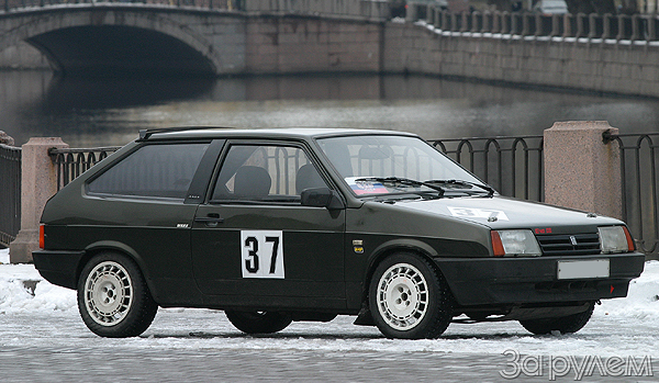

Наш герой - ВАЗ-2108. Выглядит он совершенно тривиально: даже бампера чернеют неокрашенным пластиком… Но мы-то знаем, что автомобиль тюнинговый! Снаружи - пара непонятных наклеек, стрелочки, указывающие расположение буксировочных проушин, да спортивные замки капота. И все!

Если турбокомпрессор скромно притаился под черным корпусом стандартного воздушного фильтра, то ярко-желтая распорка между стойками подвески красуется на виду. Да-да, ходовая часть тоже «переделанная и дополненная». Спереди стоят амортизаторы Kayaba и пружины от спорткупе Toyota Celica, сзади – Plaza Sport и вазовские пружины, укороченные на три витка. Так что возможности мотора не сдерживаются аморфной «ходовкой», управление по-спортивному острое.
Конечно, быстрая «восьмерка» потребовала усиления тормозной системы. Спереди поставили вентилируемые диски под 14 дюймов, сзади установили дисковые тормоза под 13 дюймов.
