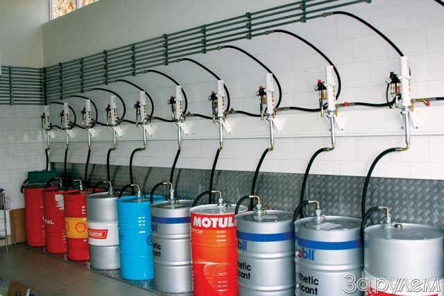

Заполнить систему смазки тоже можно по-разному. Чаще всего принесенную владельцем канистру опорожняют в пластиковую бутылку с отрезанным дном. Недостатков два: литр-полтора излишков, хочешь не хочешь, остаются на «долив» (каждая четвертая заправка – бесплатно), а спецворонка бывает не первой свежести. Смытая с ее стенок грязь попадет в двигатель, а пятилитровка со «сладким» остатком будет болтаться в багажнике до следующей смены.
Куда лучше бочка и раздаточный пистолет. Содержимое оптовой емкости дешевле, а электронный счетчик отмерит масло тик в тик («Литрушку» при необходимости докупите в близлежащем магазине.) Этим же пистолетом, кстати, без труда можно добраться и до КП.

Лучшим вариантом мы посчитали специализированные посты – их уже немало в столице. Здесь, как правило, велик выбор фильтров и масел (как бочковых, так и фасованных). Тут охотно проконсультируют – узкая специализация не дает разбрасываться клиентами – и позволят лицезреть весь процесс. Но знаете, что удивило больше всего? Чистота! Получается, смена масла – не такое уж грязное дело.
