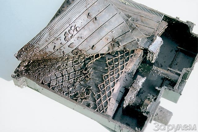

Второй критерий выбора – дата изготовления, нанесенная на корпус несмываемым способом. Чем свежее, тем лучше. Разговоры о том, что и после года хранения батарея как новая – от лукавого (см. ЗР, 2004, № 11, 12; 2005, № 4). Старение можно лишь замедлить, остановить его на батарее, приведенной в рабочее состояние (залитой электролитом и заряженной), пока никому не удалось.
При работе губчатый свинец обмазки превращается в сернокислый (разряд) и наоборот (заряд). Кристаллики эти мелкие и легко переходят из одного состояния в другое. При хранении же, особенно без периодической тренировки и подзарядки, некоторые кристаллы вырастают довольно крупными и запросто уже не растворяются. Существуют особые приемы, позволяющие хоть как-то реанимировать засульфатированную батарею, только для этого нужно оборудование, которого у большинства автолюбителей просто нет. Но оставим пока подробности. Главное – батарея должна быть свежей и после покупки сразу включаться в работу.
